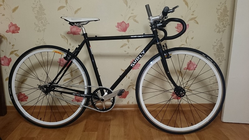

Все подробно и с картинками - ОК!
Единственное, я бы якорь тоже запрессовывал с помощью шпильки, шайбы и гайки, без молотка. Но у вас вышло хорошо.

А не пойдет ли процесс легче, если ту часть рамы, куда запрессовываются чашки нагреть перед запрессовкой промышленным феном?

За угрюмый чорный хромолевый фреймсет респект!
На пробу повесить барана с пистолетами и кантилеверы, и в бревет - в Караганду, на обмывку %)

inkas, думал над нагревом. Метал расширяется в обе стороны. Еще меньше места будет. Плюс боялся за краску и ослабление сварных швов.
Вот с бараном. Кантики изначально не хотел. Вибрейки лучше тормозят. Если не понравится односкоростной, поставлю баран, дуалы. Запасные колеса с 10ск кассетой есть. Рама позволяет даже багажник поставить. Сейчас в грязь езжу с крыльями. Посмотрим. Возможно приеду на Велосити с этим велосипедом.
